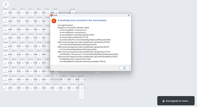

Bonjour,
J’ai créé un epoc avec beaucoup de contenu. Vers la fin de sa réalisation, la sauvegarde est devenue bien plus volatile, tantôt possible, tantôt impossible. Voici le message d’erreur apparaissant, il semble que cela soit lié au chargement de fichiers image ou vidéo.

Bonjour @bastien.guillotte
Merci d’avoir signalé ce problème. Nous sommes désolés pour les désagréments que cela peut causer.
Il semble que le problème de sauvegarde soit lié au chargement de fichiers image ou vidéo. Pour mieux comprendre et résoudre ce problème, pourriez-vous nous fournir quelques informations supplémentaires ?
  1. Quelle est la taille totale du fichier .epocproject (ou .epoc) ou à défaut des fichiers que vous essayez de charger ?
  2. Pouvez-vous nous donner une estimation du nombre de fichiers que vous avez ajoutés à votre ePoc ?
  3. Pouvez-vous nous envoyer le fichier .epocproject (ou .epoc) en question ?
En attendant, vous pouvez essayer de réduire la taille des images et des vidéos (guide) ce qui pourraient aider à stabiliser la sauvegarde.

J’ai développé une application pour un voyage à Rome avec mes élèves, je souhaitais donc qu’ils puissent l’utiliser hors connexion.
  1. Taille totale du fichier : 1.94 Go
  2. Nombre de fichiers : environ 80 (1/3 de vidéos / 1/3 d’audios / 1/3 de photos).
    J’ai déjà allégé les images par des captures d’écran.
    J’ai réussi à installer l’application sur les smartphones des élèves grâce à des clés usb-c, afin de bien rester en local.
Voici le lien de téléchargement du projet epoc :
Epoc project - Iter ad Romam
Merci beaucoup pour votre suivi, j’attendais depuis longtemps de pouvoir développer simplement des applis pour les élèves, votre outil est excellent.

Bonjour @bastien.guillotte ,
Merci pour votre message et votre intérêt pour la solution ePoc.
Effectivement, un projet de 1,94 Go est beaucoup trop volumineux pour être partagé facilement, notamment en mobilité avec des utilisateurs qui sont en 4G ou 5G. Nous recommandons une taille maximale de 100 à 150 Mo pour garantir une expérience utilisateur optimale.
Nous vous conseillons donc de réduire la taille de vos fichiers vidéos en suivant ce guide pour les vidéos et de redimensionner les images pour le mobile.
Dans le même temps je vais regarder votre fichier pour voir ce qu’il contient et vous orienter pour l’optimisation.
